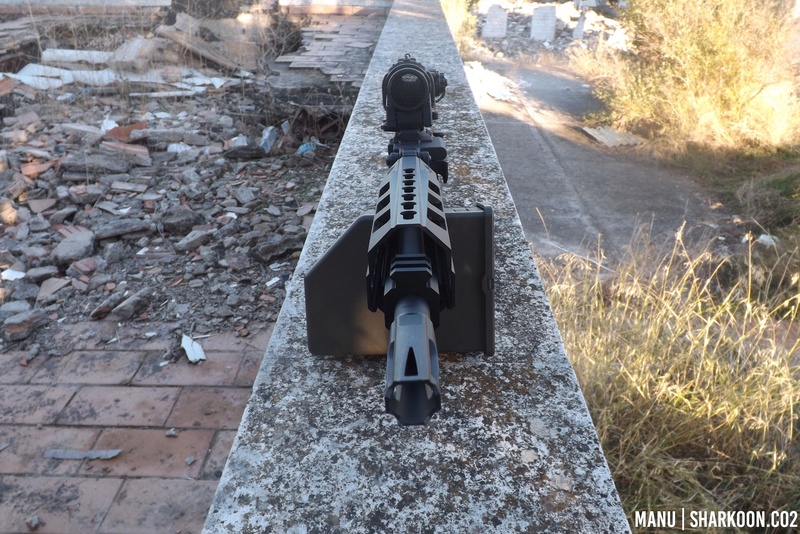

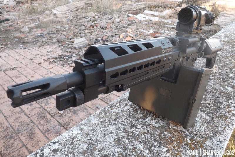

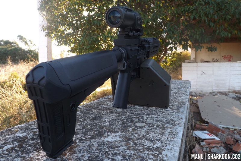

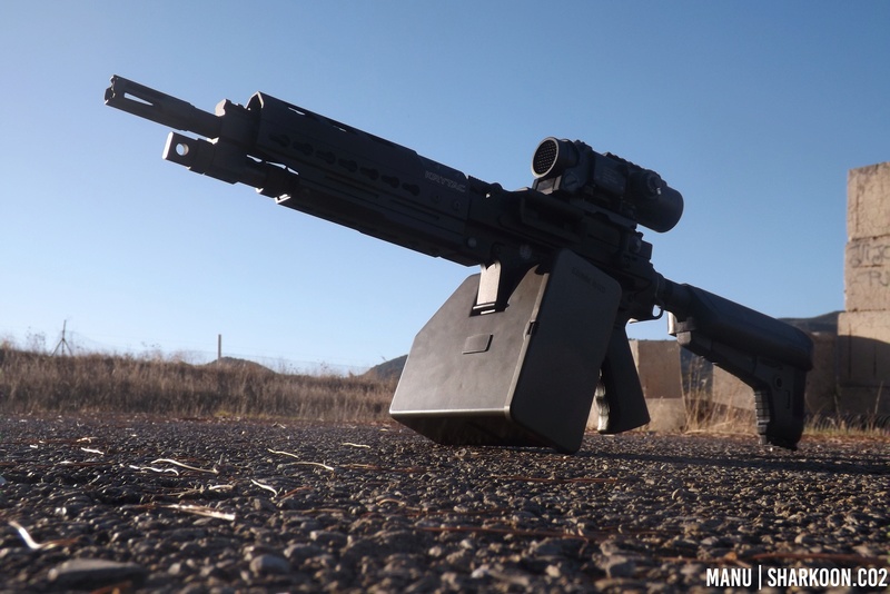

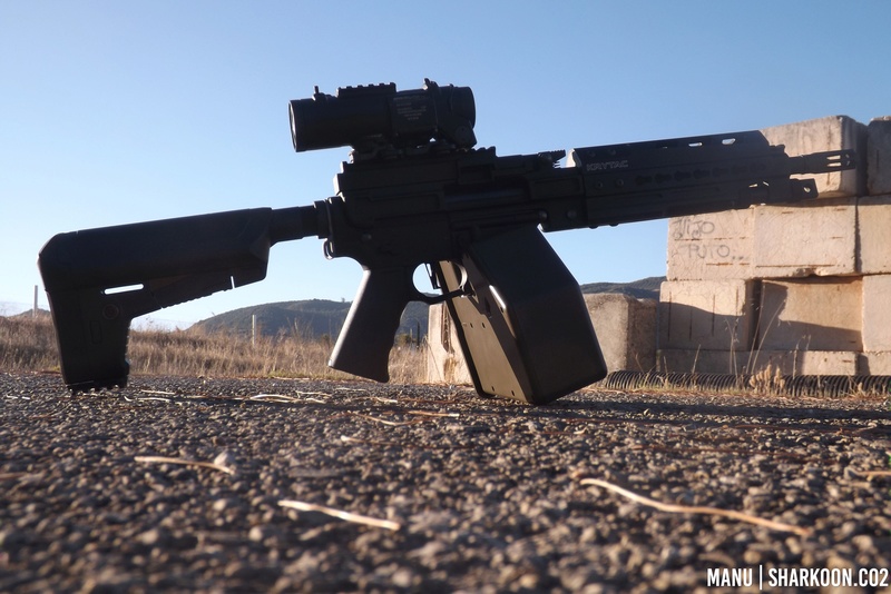

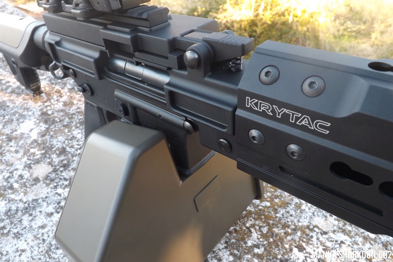

Review forográfica de la KRYTAC Trident LMG del compañero Japoga
Comentar que viene de casa con 380 fps (medidos con 0.20gr) pero se ha probado con bola G&G de 0.25gr, que conseideramos ideal para esa ALD, dando un alcance máximo de 65m a un cuerpo humano, considerando distancia efectiva entre 50m y 60m dando a objetivo tamaño A3.
Uso con lipo de 7.4v con gran respuesta del gatillo, un ROF mas que aceptable e ideal para un apoyo.
Tras hacerle un poco de rodaje, procedemos a regular hop, apenas 2 min para ello, muy sencillo y control fino de la cámara tipo prowin.
Las bolas tienen un vuelo recto sin extraños hasta una distancia relativa de 50m, en la que se vé como las bolas van cayendo. Dichas bolas empiezan a dispersarse a una distancia de 40/45m.
En cuanto al peso, cerca de llegar a los 5kg cargada, siendo bastante cómoda de encarar y disparar, ese peso se hace notar al cogerla con una sola mano, si no se encara correctamente también se hace bastante notar en nuestros dorsales y brazos jeje.
En cuanto a la estética de la LMG, claramente inspirada en nuestras conocidas plataformas AR15, pero quien piense que esta Trident LMG es un M4 con un tambor, se equivoca, no tiene nada que ver tanto el peso como la construcción externa.
El lower es claramente el de una ALD réplica de 5.56mm. Vemos la gran diferencia en el upper, modificado por el fabricante para replicar la entrada de vainas lateral y la apertura del cuerpo superior, construida en metal de gran calidad y permitidme que lo repita, de buen peso jeje. Cañón pesado y un guardamanos de estilo Keymod, muy robusto y claramente sobredimensionado frente a los de los asaltos.

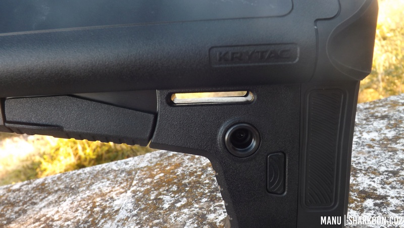

Bocacha metálica original y culata tipo Trident muy cómoda a la hora de alojar la batería, teniendo espacio para lipos de 7.4v y 11.1v.
Internamente sabemos que posee un gear V2 Trident reforzado y con las calidades de KRYTAC, dejo este apartado para una review mecánica de alguien más entendido en el tema.
Conclusión, una muy buena compra de una ALD de apoyo de alta gama, que cumnple con lo que promete el fabricante, muy buenas calidades y manejo siendo el rol que es.
Claramente los diseños de este tipo de rol han ido evolucionando de los archiconocidos M249, M60 o RPK y estos nuevos diseños no tienen porque ser o parecer armatostes increiblemente pesados e incómodos de encarar, la TridenT LMG es una digna ALD de apoyo con un diseño espectacular que sin duda disfrutará su dueño en los terrenos de juego.

Un cacharro precioso, con una sensación de robustez junto con un diseño vanguardista para este tipo de armamento.
Con LIPO de 11,1V ha llegado a medirse un ROF de 1270 rondas por minuto... Un poder de disuasión impresionante

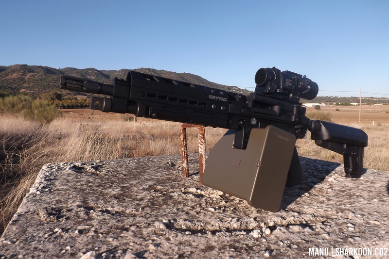

Aparte de preciosa y vanguardista es increible como rinde y la precision que tiene, tambien tiene una dispersion buenisima a partir de los 55m cosa que me parece imprescindible en un apoyo ya que no olvidemos que su funcion es basicamente intimidar al rival regando el campo de bolas y esta lo hace con una precision buenisima
